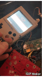

here a little video from testing Camble's Safe Shutdown V 1.2 (for PowerBoost)
Works as it should... PERFECT!

Hi, see you come from Switzerland! we can speek in German.
Shutdown scheint nicht zu funktionieren! Du brauchst diese Dateien:
https://github.com/Camble/Safe-Power-Monitor
Dann noch die config.txt editiert! Einfach am Ende des Textes diese Zeile hinzufügen:
dtoverlay=gpio-poweroff,gpiopin=22,active_low="y"

Post by ViaCard » Wed Nov 29, 2017 2:34 pm
nexus23k wrote:
Wed Nov 29, 2017 2:16 pm
es läuft :D das video war vom ersten versuch :lol:
wenn ich ausschalte, läuft die kiste runter
aber danke für den tipp, nett von dir

Post by nexus23k » Wed Nov 29, 2017 3:20 pm
Ah, Ok! ;) Hab es mir gerade mal vergrößert angeschaut. Funktioniert doch! ;) Grüße!
